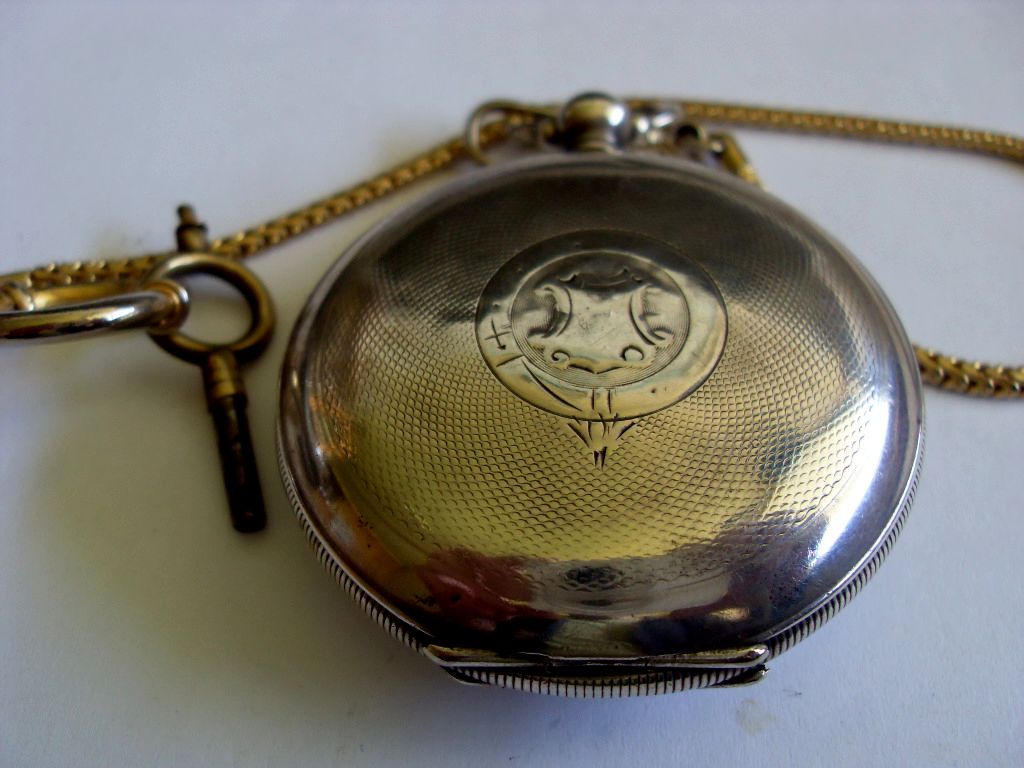

Eine sehr schöne Savonette Taschenuhr von J.Dent , hergestellt für den "osmanischen Markt"
Schlüsselaufzug.
"Große rote Glasklunker" auf dem Werk.

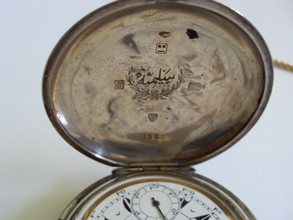

undefinierbare englische Hallmarks.
das alles diente nur der "Optik" :mrgreen:
Das Werk ist von "Billodes" einer Marke von Zenith.
Diese Uhren (hauptsächlich) mit Schlüsselaufzug wurden bis ca. 1930 für den türkischen Markt geliefert.
Und dieser Uhrentyp hatte m. E. immer die '12' am Pendant.
Herstellungsjahr ca. 1890

Hallmarks :mrgreen: J.Dent , der noch nie eine Taschenuhr in der Hand ( war ja nur Händler ) hatte :?: :mrgreen:

holli hat geschrieben:.Dent , der noch nie eine Taschenuhr in der Hand ( war ja nur Händler ) hatte
Es gab schon einen sogar sehr bekannten Uhrmacher E.J. Dent, (man denke nur an den "Big Ben" the "voice of britain") aber der hat die Uhr nicht gemacht.
Billodes und J.Dent haben daran bestimmt nicht schlecht verdient.
Ein J. Dent wird an der Uhr gar nichts verdient haben, denn man hat nur den Namen genutzt um die Uhren in der Türkei besser verkaufen zu können.
Allerhöchstens haben diese Uhren England passiert, weil die Engländer die besseren Handelskontakte hatten, ansonsten hatten die Uhren, außer einem damals gut klingenden englischen Namen, nichts mit England zu tun.

ich denke auch, daß die Uhr England nie gesehen hat.
Der Schweizer Silberstempel zeugt von der Herstellung in der Schweiz.
Von dort wurde sie wohl direkt in die Türkei geliefert.
Gruß Holger
