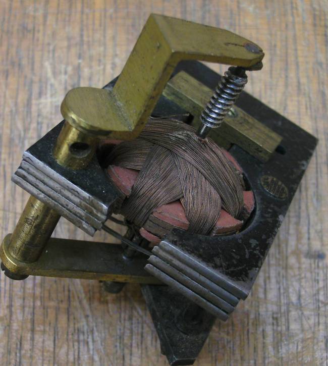

Stattdessen baute er an diesen Platz einen frühen, handgefertigten Elektromotor ein. Dazu feilte er von diesem Motor die Teile ab, die ihn störten und befestigte ihn sehr sorgfältig und leicht verschiebbar im Uhrwerk, so dass der Motor das Schlagwerk antrieb. Er baute alle Schlagwerkräder aus und ersetzte sie durch 2 Räder, die alle Aufgaben übernahmen. Auch von den anderen Rädern entfernte er viele, weil er sie nicht mehr brauchte.

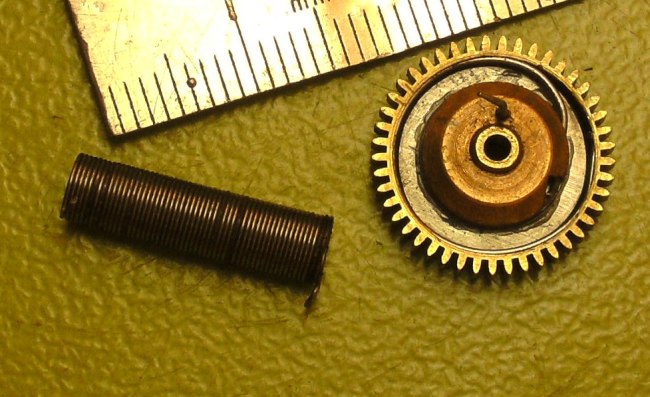

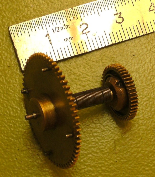

Gleichzeitig sollte das Schlagwerk das Gehwerk aufziehen. Dazu setzte er in die Uhr eine wirklich winzige Feder ein, einfach aus Draht.
Damit diese nicht kaputt ging, baute er eine Rutschkupplung ein, die das verhinderte.
Er arbeitete und rechnete so sorgfältig, dass diese Rutschkupplung beim normalen Schlagen der Uhr kaum verwendet wurde, in 12 Stunden rutschte sie nur 1/10 Umdrehung. Dadurch sollte sie lange halten.

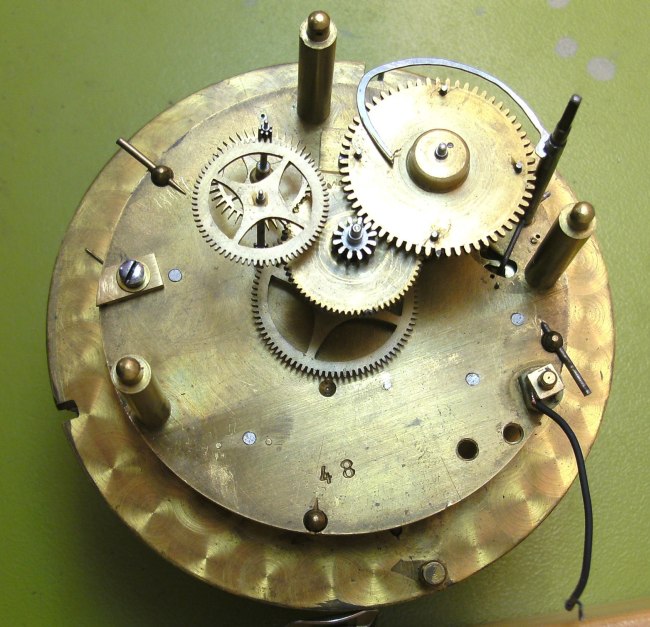

Vom ursprünglichen Werk verwendete der geniale Erfinder nur noch die Platten, 3 Zahnräder, den Anker, außerdem das Wechselgetriebe. Alles andere baute er selbst.

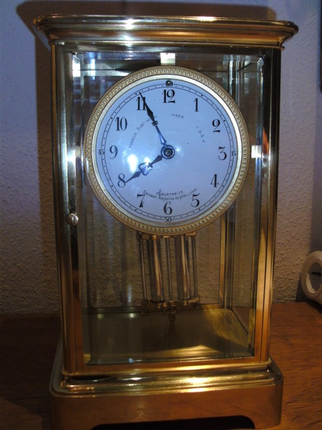

Das Zifferblatt beschrieb er sehr sorgfältig mit Tinte und verkaufte die Uhr an einen Händler in Lyon.
Dieser verkaufte diese Uhr an einen stolzen Besitzer, der sich lange Zeit daran freuen konnte, die Uhr nie mehr aufziehen zu müssen. Sie stand gut gepflegt und von allen bewundert in einem herrlichen Salon und schlug jede Stunde die richtigen Schläge auf eine feine Glocke. Und zur halben Stunde einmal dazu.

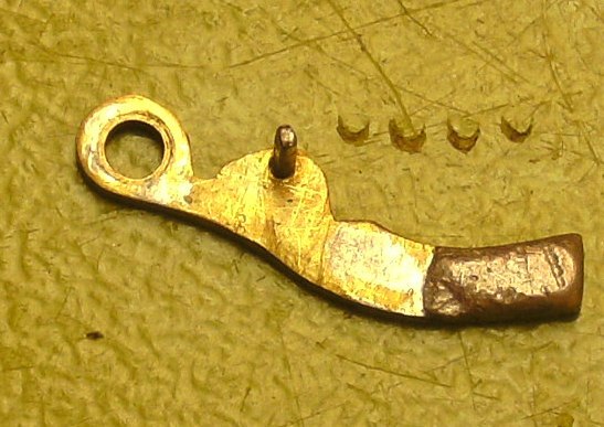

Weil das immer noch nicht half, baute er die Schlagwerksteuerung um: Er verbog den Rechen und lötete an einen Hebel ein Stück Lötzinn.

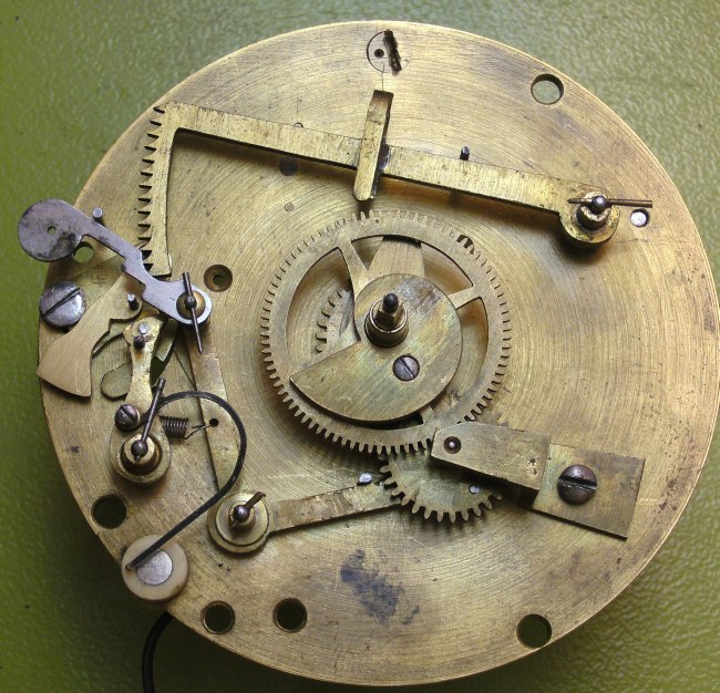

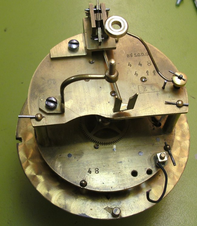

So wurde sie erst einmal zerlegt. Und es wurde geschaut, was alles zu retten war, und was ersetzt werden musste. Es waren noch fast alle Teile da, und das Vorhandene war rettbar, bis auf 2 Teile.
Zunächst wurde die Schlagwerksteuerung wieder zurechtgebogen, so dass die Uhr wieder richtig zählen konnte. Das war ein hartes Stück Arbeit, denn der geniale Erfinder hat alles anders gebaut, als das die nicht so genialen Uhrmacher seiner Zeit entworfen hatten. So hat die Uhr kein Anlaufrad, der den Rechen hoch transportieren kann. Diese Arbeit musste dann die Hammerwelle erledigen. Damit man auch merkte, dass die Uhr wieder richtig zählen konnte, baute der Sammler einen neuen Hammer und setzte ihn ein.

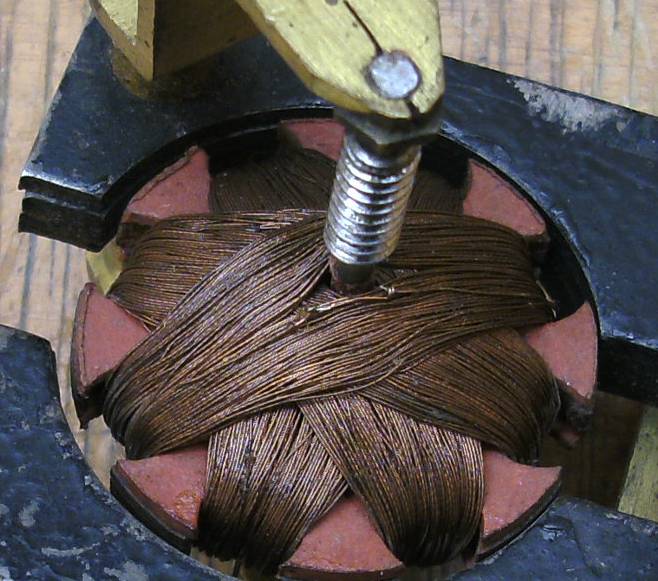

Der Motor musste repariert werden. Dazu nahm der Sammler ein kleines Stück Draht und lötete die zerbrochene Spule wieder zusammen.
Außerdem befestigte er lose Spulenstücke richtig. Zum Schluss brachte er wieder magnetische Kraft in den Motor, damit er ohne zu harte Arbeit seine Aufgabe erledigen konnte.
Die alte Feder, die nicht in die Uhr gehörte und viel zu stark war, wurde durch ein passendes Teil ersetzt. Außerdem wurde die Kupplung repariert, so dass sie nicht mehr zu hart arbeiten musste.

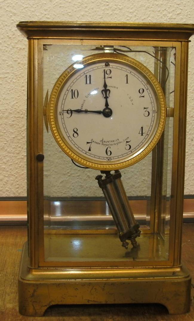

Jetzt läuft die Uhr wieder und zeigt an einem netten Platz stolz die richtige Uhrzeit an.

Ich vermute -wegen der Nummern, die auf dem Werk zu finden waren, aber auch auf der Rückseite des Zifferblatts und auf der Blindplatine des Zifferblatts - dass das die Nummer 448 ist. Aber viel größer kann die Serie auch nicht gewesen sein. Oder es war das 48. Werk, und man hat bei Nummer 400 angefangen. Auch das wäre nicht der erste Hersteller, der nicht bei 1 angefangen hat zu nummerieren.
Hersteller E C in einem Rechteck. Mehr ist bisher nicht rauszufinden.

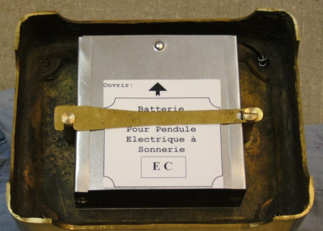

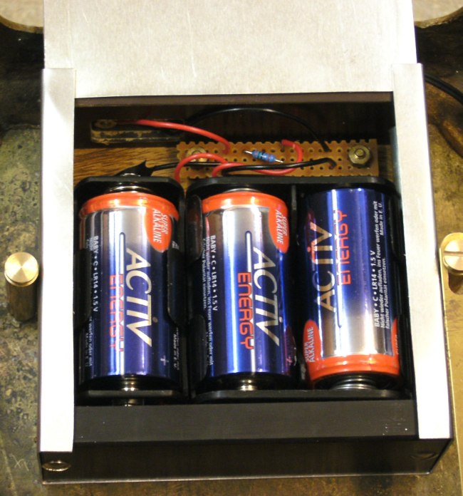

Hier noch ein Nachtrag zu der frühen Elektrouhr: Auch hier habe ich eine Batterie gebaut, und die Batteriebefestigung an der Uhr gleich dazu. Die war nämlich einfach abgesägt worden, um Platz für eine größere Batterie zu schaffen. Denn der Motor der Uhr war defekt, und ein Künstler kam dann auf die Idee, einfach die Spannung um das Doppelte bis Dreifache zu erhöhen, um die Uhr am Laufen zu halten.
An den alten Stummeln der Befestigung habe ich dann mit Hilfe 2er Gewinde eine Verlängerung angebracht, und dann mit einem Bügel die Batterie befestigt. Wie bei einer modernen Quartzuhr (man möge mir verzeihen), aber mit massivem Material habe ich die Batterie am Herunterfallen gehindert. Aber so, dass man sie durch einfaches Aushaken aus der Halterung holen kann. Das kann früher auch so gewesen sein, wer weiß. Ein Muster war nicht mehr vorhanden, da diese Uhr ein wirklich seltenes Stück ist.
Hier das Bild dazu:
Das Label habe ich einfach mit Wörd getippt, ist nichts Besonderes. Auch da fehlt mir ein Muster zur Imitation. Weil mir das noch nicht recht gefällt, ist das Papier bislang nur zwischen Batterie und Halterung geklemmt, nicht festgeklebt.
Da durch die Halterung die Maße der Batterie feststanden, mehr aber nicht, konnte ich frei walten und schalten. So habe ich einfach vor mich hingebaut: 3 Halterungen für 4,5 V. Da der Motor aber mit 3,5 Volt sicher anläuft und auch nicht zu schnell ist (kein Gebimmel, sondern ein angenehmes Schlagen des Schlagwerkes), kam noch eine kleine Platine für alle Anschlüsse und einen passenden Vorwiderstand hinein. Alles auf einer kleinen Sperrholzplatte befestigt (die Batteriehalterungen der Einfachheit halber mit Heißkleber, die Platine geschraubt), wurde diese Platte mit 2 Pertinaxplatten oben und unten versehen.
Foto:
Oben kamen die Anschlüsse, beide mit + und - beschriftet durch Einfräsungen. Der Aufwand war sehr hoch, was man so nicht mehr sieht, denn für die Befestigungen der Sperrholzplatte habe ich in die massiven Pertinaxplatten eine Rille eingefräst, außerdem wird alles durch Gewindestangen gehalten. Von oben nur in Sackbohrungen, so dass man davon nichts sieht. Von außen kam dann eine Umhüllung aus Alublech drumherum, an 4 Stellen an die Pertinaxplatten genagelt. Von der Sichtseite wurde wie eine Schublade ein Deckblech eingesetzt, dieses mit einem "Griff" zum Aufziehen, eingeschlagen mit einem Kugelpunzen auf der Unterlage einer Bleiplatte. Batteriewechsel ist wirklich einfach: Uhr auf den Kopf drehen, Bügel der Halterung entfernen, Schublade aufziehen, Batterien tauschen und alles wieder rückwärts.
Die Batterien sollten so etwa 2 bis 3 Jahre halten. Jedenfalls sagt das mein Rechner.
Was meint Ihr, wäre eine Lackierung des Alublechs angebracht? Und wie kann man ein schönes, zeitgenössisches Label fertigen? Hat vielleicht jemand ein Muster, was man abkupfern kann?
