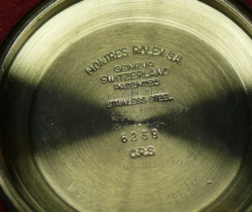

Guten Tag,
wohl nicht nur ich alleine, sondern alle TaschenuhrensammlerInnen entdecken in den Staubdeckeln oder im hinteren Gehäusedeckel, s.g. Uhrmacherkennungen.
Sehr kleine und von hand eingeritzte Kombinationen aus Buchstaben und Zahlen.
Mir ist klar, es gibt kein Kataster was den Rückschluss auf den / die UhrmacherIn, den Ort der Werkstatt zulässt.
Mit Sicherheit gibt es in diesem Forum aber eine sehr große Anzahl an Uhrmacherinnen / Uhrmachern, die es einmal gelernt haben, nämlich diese Reparatur- / Revisions-Kürzel zu lesen. Mindestens richtig zu interpretieren!
In einer meiner Taschenuhr fand ich die abgelichteten Uhrmacherkennungen. Gehäuse und Werk gehören definitiv zusammen!
Meine Fragen:
a) Kann ich aufgrund der eingeritzten Zahlen mind. das Jahr herauslesen? Wenn ja, gibt es da ein „Ordnung“? Beispielsweise die letzten zwei Zahlen stehen immer für das Jahr?
b) Ich habe die Erfahrung gemacht, je mehr Uhrmacherkennungen in einem Taschenuhrengehäuse stehen, umso häufiger fand (mind.) die notwendige Reinigung und Ölung des Werkes statt. Erst einmal und somit grundsätzlich positiv! Selbstverständlich setzt meine Annahme voraus, dass das Gehäuse mit dem Werk schon immer verheiratet gewesen ist! Gerade solche Taschenuhren, eben die Werke, zeigten nicht nur ein gepflegten allgemeinen Zustand, sondern auch, das Werk benötigte „lediglich“ eine neue Reinigung/Ölung und die TU schnurrte wieder wie in den ersten Jahren der TU!
c) Ist es auch heute noch üblich, dass eine Werkstatt ihre Werkstatt-Kennung / die Uhrmacherkennung einbringt? Beim zweiten Bild (von oben) trifft die 7 für den Juli und die 11 für 2011 zu!
Was können die Spezialisten auf meine Fragen uns berichten?
Vielen Dank für Euere Antworten.

Es gibt keine Regelung fuer diese Kratzerei.
Das kann eine Reparaturnummer sein oder sonstwas. Nicht unbedingt ein Datum.
Auch heute fuehlen sich noch Leute berufen, anderer Leute Eigentum zu zerkratzen.
Aber es werden weniger.

Hallo Karlo,
bevor Du Dich als "Fachmann" und Administrator derart unqualifiziert über dieses Thema äußerst, solltest Du Dich erstmal darüber informieren, warum Uhrmacher ihre Reparaturmarken in Uhren hinterlassen haben!
Der 'junge Walter' würde wohl Lesen empfehlen.
Erstmal ist wohl davon auszugehen, daß der Uhrmacher keine sinnfreien Eintragungen an/in einer Uhr hinterläßt - noch dazu an nicht allgemein zugänglichen Stellen.
Die Reparaturmarke ist als Garantiemarke zu verstehen.
Einheitliche Regelungen gab es dazu nur zeitlich und räumlich sehr begrenzt.
In der DDR waren die Reparaturzeichen (Kennung des Uhrmachers) durch die Innung festgelegt. So begann die Reparaturnummer der Uhrmacher der Innung der Kreise Wernigerode, Halberstadt und Oschersleben mit einem T. An diesen Buchstaben wurde die laufende Nummer des Uhrmachers angehängt. Die daran anschließende Kennung, die dann auch im Reparaturbuch des Uhrmachers zu finden war, war dem einzelnen Uhrmacher überlassen. Das kann sowohl eine laufende Nummer oder eine Nummer kombiniert mit Datum sein. Angeschlossen war evtl. noch ein Kürzel für die Art der Reparatur.
Ein Beispiel: T 20 15 07 81 TF - Löhr, Blankenburg, lfd. Nr. 15 im Juli 1981, Teilarbeit Feder
Noch ein Beispiel: T 30 123456 V - Thomas, Hasselfelde, lfd. Nr. 123456, Überholung (Vollreparatur)
Die Reparaturmarke wurde u.a. bei Streitigkeiten mit dem Kunden zu Rate gezogen. Nicht selten kamen Kunden in den Laden um zu reklamieren. Diese Kunden staunten meist nicht schlecht, wenn man ihnen zu ihrer Reklamation z.B. mitteilen konnte, daß die Reparatur keine Überholung sondern der Ersatz der A-Welle war und nicht 20,- sondern 5,- Mark gekostet hatte.
Bei uns wurde das Reparaturbuch nur vom Chef geführt, der auch die Gravur im Boden machte.
Bei größeren Reparaturen bringe ich auch heute noch eine Reparaturmarke an. Wenn mir ein Kunde mitteilt, daß er dies nicht möchte entfällt die Garantie meinerseits.
Selbst Batterien kennzeichne ich. Da kann es dann schon mal vorkommen, daß ein Kunde sagt, daß er gestern eine neue Batterie einsetzen ließ und ich ihm antworten kann, daß das wohl gestern vor 2 Jahen war.
Die von mir dargestellten Beispiele zeigen, daß die Reparaturmarke nur kurzzeitig von Bedeutung war. Von daher ist es nur normal, daß wir heute in vielen Fällen die Bedeutung alter Reparaturmarken nicht kennen.
Andererseits helfen Reparaturmarken manchmal bei der Erforschung der Geschichte einer Uhr.

Die meisten Uhrmacher hinterlassen Zeichen, das ist auch bei namhaften Firmen nicht anders.
Heutzutage mag bei letzteren jedoch eher die elektronische Datenerfassung Einzug halten.
Hier als Beispiel ein Ührchen welches im nicht niedrigen 5stelligen Bereich anzusiedeln ist:
Da sieht man, dass diese Uhr 4 Mal bei der deutschen Serviceniderlassung war. Des Weiteren
noch ein paar nicht zuzuordnende Zeichen.
Wir machen auch Zeichen. Wieso macht man das? Zum einen: Kunden neigen zu Vergesslichkeit.
Da schrumpfen Zeiträume gerne mal deutlich zusammen. Und auf Reparaturen gibt man schließlich
Garantie. Zum Anderen weiß man, wenn die Uhr wieder den Weg zum gleichen Uhrmacher findet
genau, was an der Uhr gemacht worden ist (sofern man seine Vermerke dergestalt codiert, wir
vergeben knapp 30 unterschiediche Nummern). Es ist auch für den Uhrmacher selbst eine Hilfe
(hier käme wieder die Vergesslichkeit des Kunden ins Spiel, an dessen Uhr u.U. ganz andere als
die reklamierten Arbeiten ausgeführt wurden). Natürlich kann man zusätzlich auch die EDV zu
Rate ziehen. Dass Rechnungen eine ganze Weile aufgehoben werden müssen weiß jeder.
Aber sind wir mal ehrlich, viele Uhrmacher sind ein wenig "traditionell", Neues findet unter Umständen
nur schwer Einzug in Denken und Handeln. Das zeigt sich in vielen Bereichen der Uhrmacherei.
Persönlich sehe ich das Markieren von Uhren keinesfalls als Sachbeschädigung an. Zweifelsohne
sollte man dies aber unauffällig machen, es gibt natürlich Uhrmacher welche sich gerne markant
verewigen (die ganz Schlimmen Finger, welche von außen markieren will ich gar nicht erwähnen...).
Was verstehe ich unter unauffällig?
- erstens nie, nie, nie von außen sichtbar (und auch von innen nicht unbedingt sofort sichtbar)
- zweitens möglichst klein "schreiben"
WIe bei so vielen Dingen: Der eine so, der andere so. Jeder nach seiner Facon ;)
