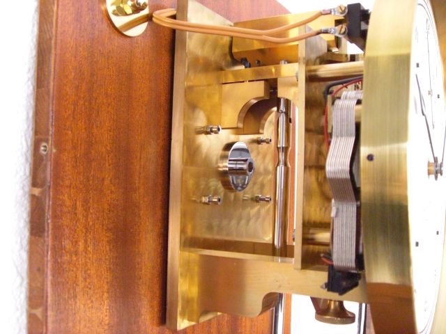

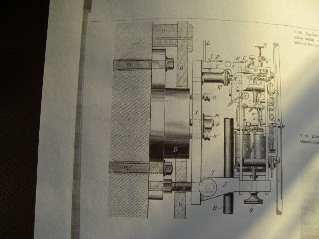

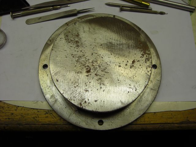

@ Willy
Hallo Willy
Wenn ich mir so deine Bilder anschaue sind mit der Uhrwerkbefestigung im Schraubstock
Wohl keine genauen Messungen möglich.
Der Abstand zwischen dem Pendel und der Rückwand dürfte bei der richtigen Befestigung Des Uhrwerkes keine Rolle spielen, auch dürfte der Abstand zur Rückwand keinen Einfluss Auf den Gang der Uhr haben.
Da Du ja eine PPU gebaut hast würde ich sie auch so befestigen!
Bei diesen Uhren sollte das Werk und das Gehäuse jedes für sich befestigt werden und
Sie dürfen sich keinesfalls gegenseitig berühren.
So können beispielsweise beim öffnen der Türen keine Erschütterungen auf das Uhrwerk
Übertragen werden.( Befestigung wenn möglich auf eine Außenwand)
Bild 1 Eiserne Mauerplatte
Bild 2 Aufhängung meiner PPU
Bild 3 Aufhängung einer Riefler Uhr
