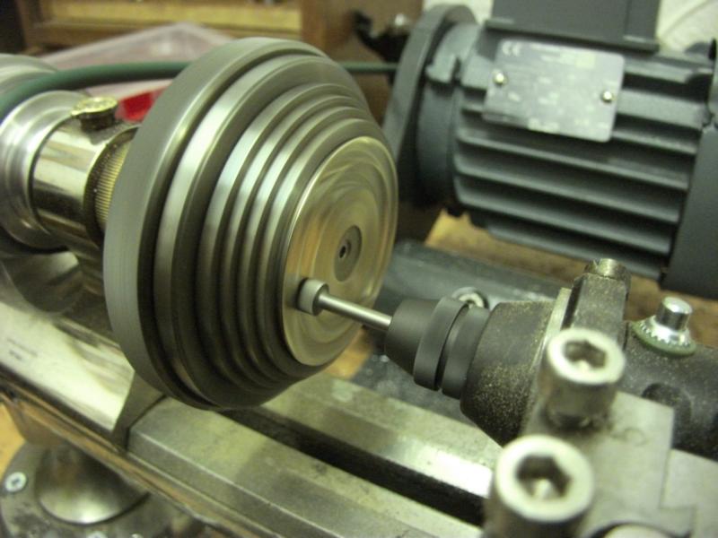

im Modellbauladen bin ich interessanten Fräsern über den Weg gelaufen
und da kam mir eine Idee , damit könnte man doch bestimmt diesen
Kreisschliff machen .

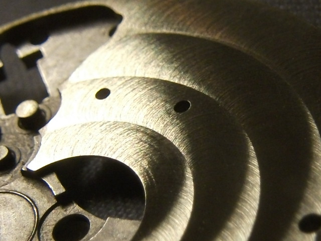

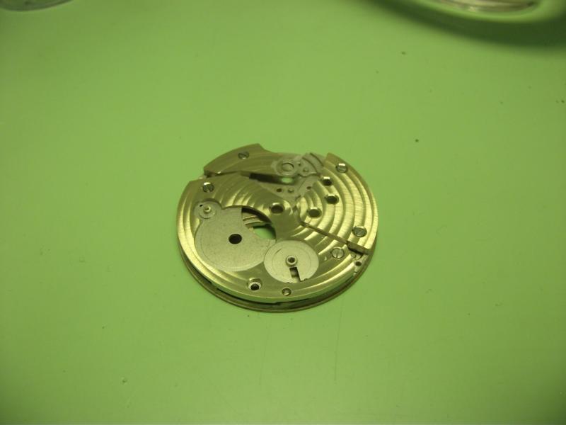

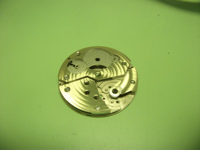

Hier nun sieht ihr das erste Ergebnis dazu : ;)

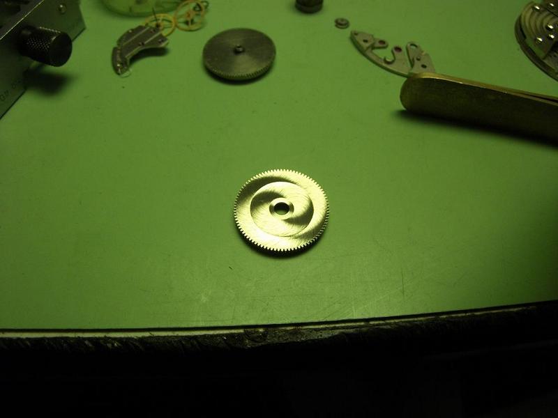

Auch auf einen Federhaus hab ich den ausprobiert .
Nun bin ich mal auf eure Meinungen gespannt .
Ich werde das Ganze noch etwas üben und dann mal ein Werk so überarbeiten . :mrgreen:

Ich finde das Ergebnis schaut doch recht gut aus!

Hallo ,
das ist ein einfacher Fräser aus HSS.
@Christian
Das zeige ich Dir mal wenn ich wieder in Wien bin .
Die Spindel muss zum Werkzeug in einem bestimmten Winkel
geneigt stehen . :D

ich gehe davon aus, dass Du von außen nach innen gearbeitet hast !?
Wenn dem so ist, dann sollte der Fräser mit der nach außen zeigenden Hälfte schneiden ... richtig?

Schön schön. Kannst Du das mal näher erläutern, wie man das ohne Unfall des Werkes macht?
Re: Neues aus der Werkstatt Genfer Kreisschliff
Was meinst Du mit Unfall? :?:
Das Werk sollte und und Fest in der Aufnahme sein .
Federnde Teile müssen unterstützt werden .
Lagersteine sollte man vorher rausnehmen . :D

Kannst Du etwas zu den Drehzahlen und der Zustellung sagen?

Der Fräser mit 5000 U/min und die Platinen bei ca. 300U/min. :D

Bildet sich denn kein Grat an den Übergängen?
