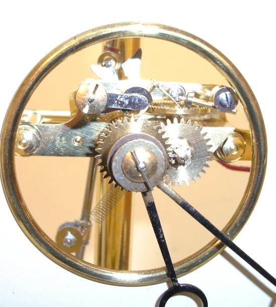

Re: Frühe Bulle-Clock
Die Uhren-Nr. findet man bei diesen Werken links von vorne aus zu sehen:
Auf diesem Bild recht gut zu sehen, links vom Stundenrad.
