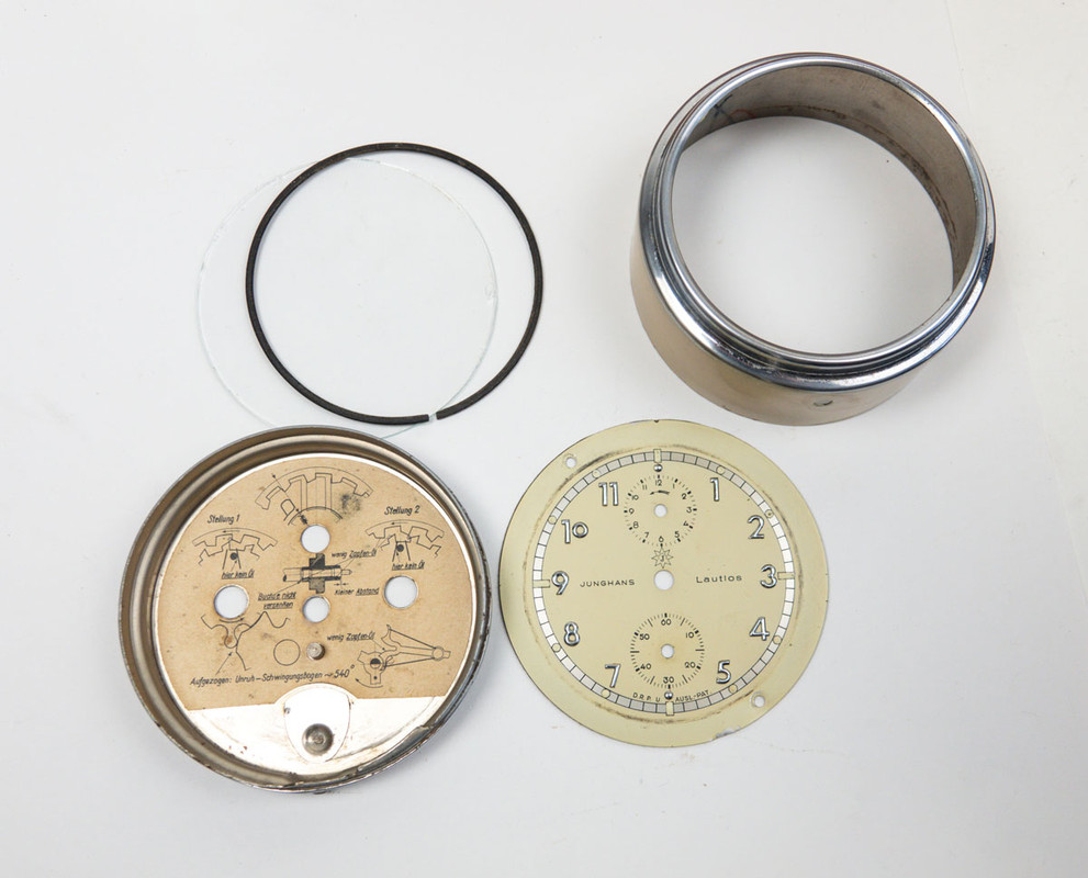

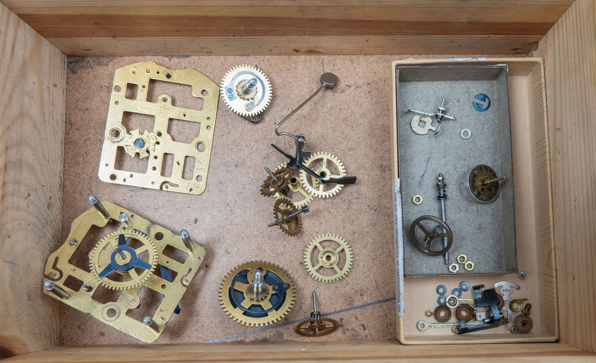

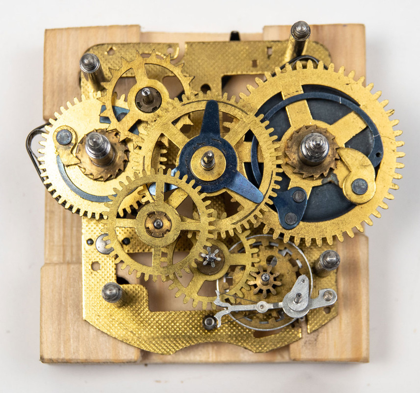

Von einem Bekannten habe ich einen zerlegten Junghans Lautlos mit dem Werk W.231 G bekommen. Er hat die Lust an dem Projekt verloren und ihn mir geschenkt. Ein Teil hat er geschrottet, auch die Spiralfeder der Unruh ist etwas mitgenommen. Eingeprägt ist 39 5. Wahrscheinlich im Mai 1939 hergestellt.
Den Wecker möchte ich nun wieder zum Leben erwecken leiter ist Gewerkankerrad nicht mehr zu gebrauchen.
Hier erst mal die Ausgangslage, so kam er zu mir, nur Einzelteile:

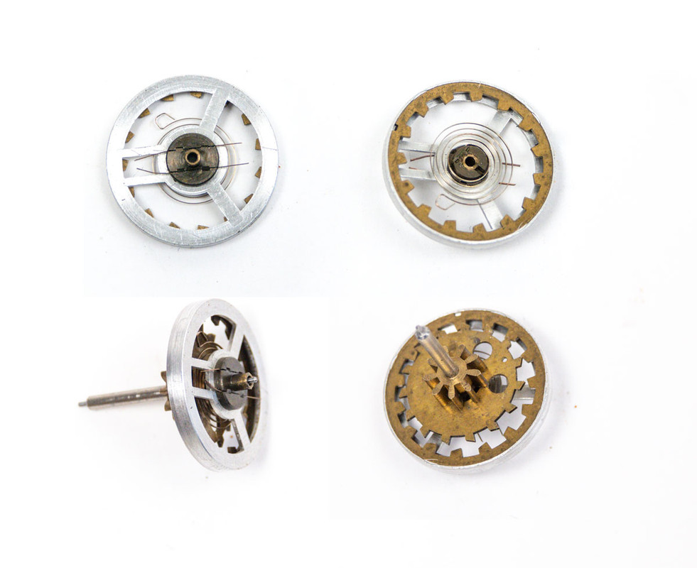

Teile schon mal provisorisch auf die Platine gesteckt. Um das rauszufinden habe ich schon einiges an Zeit investiert da ich das Werk nicht im zusammengebautem Zustand gesehen habe. Die Unruh fehlt hier. Da die in Körnerlagern geführt wird, kann ich die in dieser Anordnung nicht stecken:

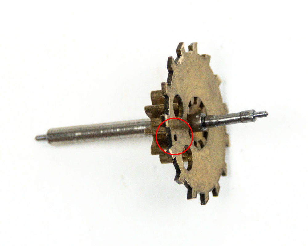

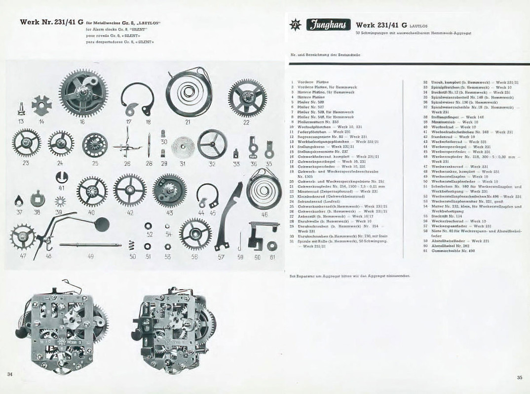

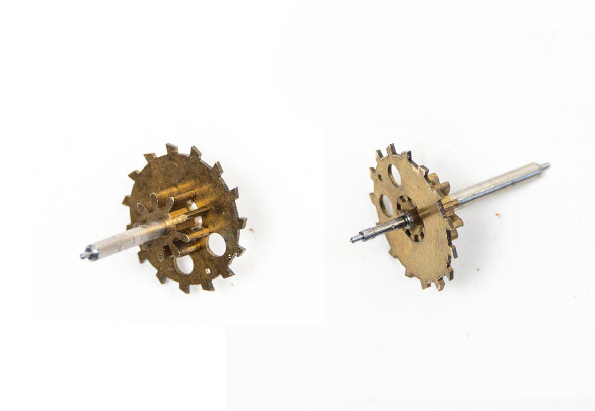

Laut Junghans Fourniturenkatalog ist dies das Teil Nr. 25 Gehwerkankerrad:
Hier das Gehwerkankerrad zerlegt:
Die Achse ist verbogen und an der markierten Stelle müßte ein Stift sitzen:

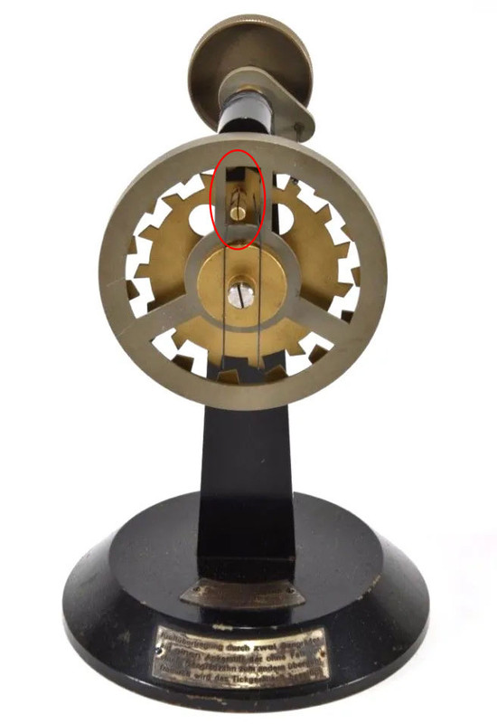

Hab den Stift markiert:
Bild von deutsches-uhrenmuseum.de

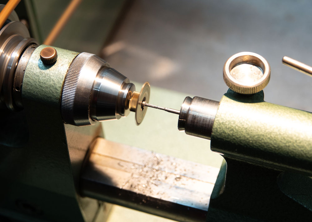

habe in das Teil einen neuen Zapfen eingesetzt und den fehlenden Stift ersetzt:
Der Wecker läuft jetzt tadellos, interessant die Hemmung des W231 G in Funktion zu sehen:
