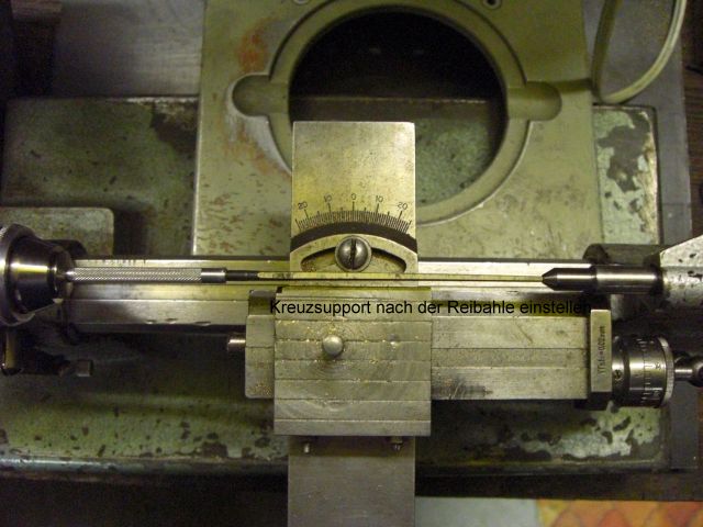

Da ich kein Fachmann bin gehe ich ganz simpel vor ich suche mir die passende Reibahle zu der zu bearbeiteten Welle und spanne sie in die Drehbank ein danach richte ich das Kreuzsupport aus. Nehme eine Probewelle und drehe den Kegel an, dann ein stück Messing
Ca. 5 mm stark bohre ein Loch hinein reibe mit der gleichen Reibahle das Loch auf.
Passen beide Kegel genau zusammen war die Arbeit erfolgreich, wenn nicht wird das Kreuzsupport so ausgerichtet bis dies der Fall ist!

Hallo Winne,
danke für deine anschauliche und bebilderte Erläuterung, so sieht man ohne viele Worte welchen Weg man einschlagen möchte. Ich muss zugeben, ich habe mir bisher noch überhaupt keine Gedanken gemacht wie ich wenn’s denn mal angeht, an meiner Uhr die Flansche der Räder befestigen möchte. Vom Grundsatz, ist ja das übertragene Drehmoment solcher Räder (Sekunden-Pendeluhr) nicht sehr hoch, so dass mittels langer schlanker Kegel ein fester Sitz erreicht werden kann.
Die Idee mit der Reibahle ist sehr gut und wird bei mir abgespeichert. Diese Reibahlen gibt es in vielen Durchmessern und sie kosten nicht die Welt.
