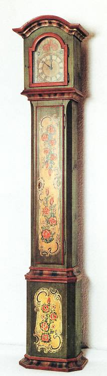

Hallo allen zusammen,
ich bin neu hier im Forum und hoffe hier auf ein bißchen Hilfe, oder viel mehr erst mal ein kleines wenig Beratung. Ich bin am überlegen mir Montag eine Standuhr zu holen. Nur weiß ich nicht genau was diese Wert ist und ob ich sie mir holen sollte. Ich suche schon die halbe Nacht, nach so einer Uhr aber ich finde nirgends auch nur dieses Zifferblatt.
Die Uhr an sich kommt dieser ziehmlich nahe:
http://www.uhren-billerbeck.de/bilder/k ... od08gr.jpg
Was nur auf jeden Fall anders ist, ist das bei meiner noch dieses Loch in der Tür, für die Pendel ist und was ich ganz kurios finde, da ich es noch bei garkeiner Bodenstanduhr gesehen habe... Sie hat ein Zifferblatt aus Holz. Die ganze Uhr sieht auch ziehmlich frisch aus, also die Farbe ist kräftig und sieht neu aus, rein optisch sieht sie wie eine Weichholz Uhr aus... Genaues kann ich aber erst am Montag sagen.
Das Uhrwerk konnte ich mir bisher leider auch noch nicht anschauen, da der Laden schon zu hatte, eine Tabelle mit den Herstellern und ihren Kürzeln habe ich mir aber auch schon runter geladen. Die Uhr hat auf dem Zifferblatt römische und germanische Ziffern, was ich so auf ein paar Biedermeier Uhren gesehen habe. Meine Frage ist ob man über den Aufbau, der Uhr, aus dem Beispiellinks ungefähr bestimmen kann wo die Reise hin geht? Kann man vorab sagen das dieser und dieser Hersteller, diese Uhren so gebaut hat und das evtl. dieses oder dieses Uhrwerk darin sein müsste? Kann man vielleicht bestimmen wie alt sie ist oder vielleicht direkt schon sagen das dieser Stil meist nichts Wert ist und ich lieber die Finger davon lassen sollte (geht wahrscheinlich nicht ohne das man weis was für ein Uhrwerk drin ist)? Es sind irgendwie ganz viele Fragen und ich weis keine Antworten und finde auch keine. Mein Bauchgefühl sagt ja, aber wer weiß ob es mich vielleicht trügt!? Ich möchte mir nicht irgendeinen Chinaschrott hin stellen und dafür dann noch im Verhältniss nen Haufen Geld bezahlen, Dann doch lieber was vernünftiges und einen angemessenen Preis... Ich hoffe Ihr könnt meine Unsicherheit ausmerzen.
Danke im Voraus!

Re: Chinaschrott oder lohnenswert Hilfe bei Kaufentscheidung
Hallo Bobbi,
zunächst einmal willkommen im Forum.
Das ist so, ohne ein tatsächliches Foto von der Uhr zu sehen, ganz schlecht zu sagen.
Wenn sie so aussieht, wie auf dem Foto, dann könnte es von der Form her eine alte, sogar barocke Uhr sein.
Im skandinavischen Raum wurden Standuhren fast ausschließlich farblich gefasst. In Süddeutschland gab es auch bemalte Uhren. In anderen Gegenden nur selten.
Holzzifferblätter bei einer alten Uhr würde für ein Schwarzwälder Uhrwerk sprechen. Diese Schwarzwälder Uhrwerke findet man aber nicht nur im Schwarzwald, sondern in Einzelfällen über ganz Deutschland und sogar Europa verteilt, denn die waren günstig und wurden von regionalen Tischlern manchmal als Herz einer Uhr verwendet.
Aber genauso gut kann es auch eine Uhr sein, die noch nicht alt ist. Entweder so wie die Uhren auf der Homepage, von der Du das Foto hast, also handgemacht und höchstwahrscheinlich nicht gerade billig oder irgendwo billig gemacht, was Du dann vielleicht als Chinaschrott bezeichnen würdest.
Bei alten Standuhren ist das Gehäuse massiv (aber auch wahrscheinlich bei der Neuen auf Deinem Foto) , bei "Chinaschrott" wäre es wahrscheinlich leicht und die Flächen aus dünnen Sperrholzplatten.
Falls Du die Uhr bekommst, würden wir uns natürlich über einen weiteren Bericht über die Uhr und Fotos freuen.
Falls vorher (oder nachher) noch Fragen sind, melde Dich noch einmal.

Der obige Link funktioniert bei mir nicht. Aber auf der Seite von Uhren Billerbeck (http://www.uhren-billerbeck.de/) steht folgendes:
"Unsere Uhren und Zeitobjekte sind ausschließlich in Handarbeit gefertigt und zwar als Unikate oder als Stücke in numerierten Kleinstauflagen. Die Uhren werden dabei entweder nach alten Vorbildern in der jeweiligen, damals üblichen Fertigungstechnik hergestellt und wir verwenden nur abgelagerte, qualitativ hervorragende Hölzer - wie zum Beispiel Ahorn, Buche, Eiche, Esche, Kirschbaum, Nussbaum und andere. Die Zeitobjekte sind nach ähnlichen Vorgaben in bestem Material und aktuellem, jedoch nichtsdestotrotz zeitlosem Design gefertigt. Jede Uhr ist ihrem Stil entsprechend mit einem mechanischen Qualitätsuhrwerk aus deutscher Fertigung versehen; auf besonderen Wunsch kann auch ein selbst gefertigtes Uhrwerk Verwendung finden."
