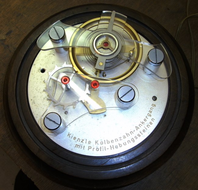

Wollte ich hier mal vorstellen, denn unter "Klein"uhren gehört das bestimmt nicht. Obwohl irgendwie doch. Entscheidet selbst.
Jedenfalls ist es elektrisch, und das ist ja schon mal was!
Habe ich bei mir in einer staubigen Ecke gefunden (na ja, ich wusste schon länger davon). Der Durchmesser davon ist ca. 25cm, also nicht sehr klein. Funktioniert prächtig und tickt wie doll. War wohl mal für ein Schaufenster.
Leider fehlt mir die Glasglocke, daher leidet das Teil irgendwie, wenn es rumsteht. Hat jemand so was wie eine Käseglocke aus Kunststoff oder Glas. Beides würde passen, denn die "Platinen" sind auch aus Plexi. Durchmesser der Nute: Außen 20,1cm, innen 19cm.
Innenansicht: Jetzt kommt der Strom.

Werbung oder Gesellenstück?
Schönes Gangmodell, aber kannst Du vielleicht noch ein Bild machen? Ausgerechnet auf einer der wichtigsten Stellen liegt eine Lichtspiegelung. So sieht man keinen "Profilhebungsstein", der andere wird ja schon von der Unruh verdeckt. Und im Loch des Ankers sitzt doch sicher ein Begrenzungsstift?
Eine Käseglocke habe ich leider nicht.
Aber wenn Du an die Ankerradwelle noch ein Trieb anbringst, kannst Du das Teil als Eschappmang in eine richtige Uhr einbauen :lol: :lol:

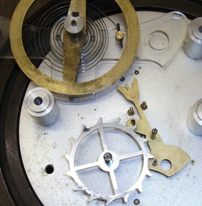

Das mit der Spiegelung ist mir auch schon aufgefallen. Daher mal die Ankerbrücke abgenommen und die Unruh umgedreht:

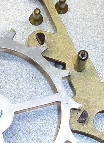

Und im Detail:
Das Modell ist mit Sicherheit zumindest in Kleinserie, manufakturmäßig hergestellt worden. Also ganz bestimmt kein Einzelstück: Auf den Teilen steht - wie bei englischen Taschenuhren - eine gemeinsame Nummer, so dass man zusammengehörige Teile auch zusammen in ein Modell einbauen kann. Ich vermute, dass die Firma Kienzle diese Modelle als Anschauung für Uhrmacher gebaut hat. Man kann diese Teile ins Schaufenster setzen, ganz bestimmt ein Blickfang. Die Lager sind nicht aus Kunststoff, die roten "Steine" sind ein Fake, darunter gibt es Messinglager. Das Modell zerstört sich also nicht in kurzer Zeit selbst. Die Hebesteine sind aber auch aus Kunststoff, daher ist das Modell nicht für den Dauerbetrieb geeignet.

Ja, jetzt sieht man mehr :)
Also doch kein Ankerbegrenzungsstift im Ankerloch? Aber ich seh gerade, da sind ja auf der anderen Seite 2 "ordentliche" Begrenzungsstifte. Das Loch hat mich halt an den Begrenzungsstift der Kienzle-Stiftankerhemmung denken lassen :oops:
