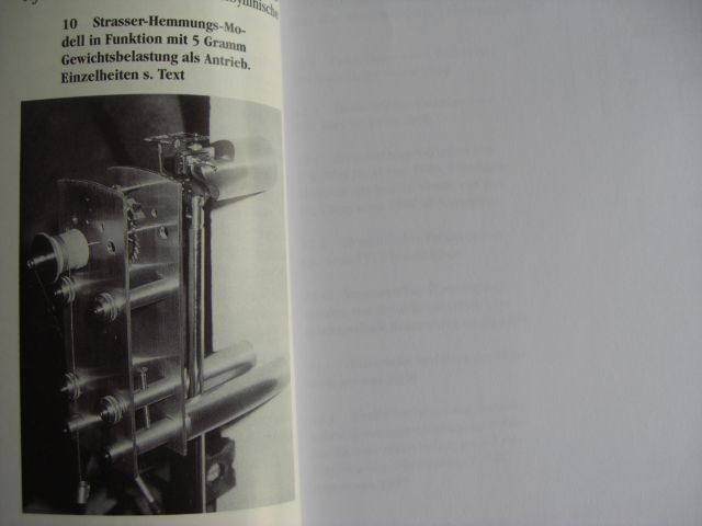

Hallo Willy
Zur Kraftverhältnisse einer PPU
Die Kräfte am Ankerrad können experimentell exakt ermittelt werden.
Dazu wird auf der Ankerwelle eine Schnurrolle von einem halben Walzen-
Durchmesser befestigt, an einen Faden der Schnurrolle werden Gewichte aufgehängt.
Bis das Zuggewicht einen sicheren Gang gewährleistet.
Bei den PPU von Strasser waren es 5 Gramm.
Re: Sekundenpendeluhrbau reloaded!
Hallo Winne,
5 Gramm auf einen Hebelarm, der nur etwas kleiner als der Ankerrad-Radius ist, sind ja recht viel - was auch an der Strasser-Konstruktion liegen mag. Für Uhren mit Graham-Hemmung scheinen mir die von mir angesetzten 0,3 Gramm bei einem Hebelarm, der auch in etwa dem Ankerrad-Radius entspricht, eher 'normal' zu sein.
Bisher ging es mir auch nicht darum, die erforderlichen Antriebskräfte zu bestimmen, sondern um eine Abschätzung der Qualität des Räderwerkes. Dazu wird auf der Antriebsseite ein Drehmoment aufgebracht: Antriebsgewicht x Walzenrad-Radius. Dieses Drehmoment wird durch das Übersetzungsverhältnis jeder Getriebestufe geteilt um das theoretische Drehmoment am Ankerrad zu erhalten. Dieses Drehmoment wird jetzt noch durch den Ankerrad-Radius geteilt, um das theoretische Gewicht zu erhalten, das ein Zahn des Ankerrades heben können sollte.
Zum Vergleich dieses theoretischen Wertes mit dem praktisch Erreichbaren wird eine Nähseidenschlaufe über einen Ankerradzahn gelegt und kleine Drahthäkchen werden als Gewichte an die Schlaufe gehängt, bis das Ankerrad die Gewichte nicht mehr heben kann. Dieser praktisch ermittelte Wert liegt bei mir bei 80% des theoretischen Wertes = Getriebewirkungsgrad.
Da ich keine Ahnung habe, welche Wirkungsgrade bei Uhren üblich sind, wäre ich für vergleichbare Angaben dankbar. Oder ist es in der Uhrenbranche nicht üblich Wirkungsgrade zu messen?
Viele Grüße, Willy
Viele Grüße, Willy
