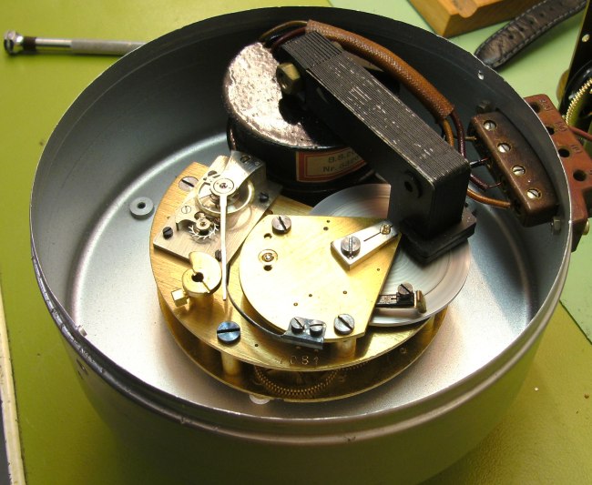

Aber von wegen: Wenn man das Gehäuse nimmt, meint man schon, die Uhr wäre aus dem Vollen geschnitzt, so schwer ist sie. Außerdem ist das Gehäuse kein billiges Blechding, wie sonst, sondern aus ziemlich starkem Messing tiefgezogen, zusätzlich verkupfert und dann noch lackiert. Aufwändiger geht das eigentlich nicht, wenigstens nicht bei diesem Aussehen. Über das kann man wirklich streiten. Jedenfalls kann das Gehäuse auch nach einer Beschädigung nicht rosten. Wenn man von hinten schaut, sieht man innerhalb des Gehäuses noch ein Alugehäuse, welches verplombt werden kann. Nach dem Entfernen einer Schraube und eines Deckels kommt dann das zu Tage:

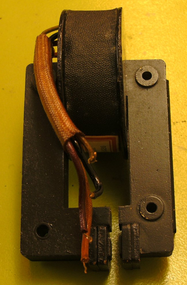

Das ist ein richtig schweres, hochwertiges Uhrwerk. Der Aufzugmotor mit Getriebe macht von hinten bestimmt 2/3 des Werkes aus, gewichtsmäßig wird es noch einiges mehr sein. Zum Aufzugmotor gehört diese Spule mit einem ordentlichen Blechpaket.
Dieses Teil alleine wiegt schon fast mehr als die ganze übrige Uhr. An der schmalen Stelle gibt es dann einen Luftspalt, zwischen dem die Aluminiumscheibe läuft. Das Ganze funktioniert so ähnlich wie ein Stromzähler: Gibt es eine Wechselspannung (die übrigens zwischen 110 V, 160V und 220V gewählt werden kann), so bewegt sich die Aluscheibe im Uhrzeigersinn zwischen dem Luftspalt her. Das funktioniert aber nur deshalb, weil ein Teil des Luftspaltes abgetrennt und mit einem dicken Kupferring umgeben ist. Dadurch wird das Magnetfeld um 90° gedreht und die Drehrichtung der Aluscheibe festgelegt. Viel Kraft hat diese Scheibe wirklich nicht, man kann sie mit dem kleinen Finger anhalten. Aber der Stromverbrauch ist auch minimal: Die Uhr wird an der Spule noch nicht einmal warm, sie soll 0,5 Watt verbrauchen. Und das mit dem Anhalten hat auch seinen Sinn, wie man weiter sieht.

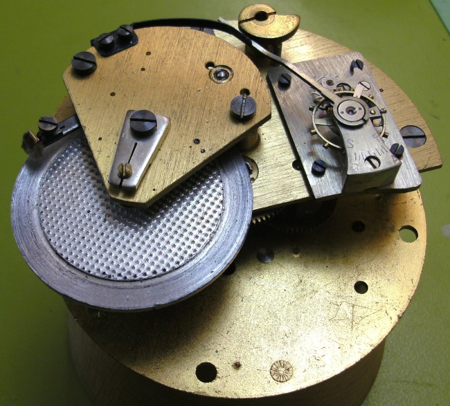

Das dazugehörige Werk ohne die Spule sieht dann so aus: Man sieht die Aluscheibe und einen Bremshebel. Außerdem einiges an Räderwerk, um die wenige Kraft dazu nutzen zu können, das Federhaus aufzuziehen.
Dazu sind immerhin, neben der Aluscheibe, 3 Räder nötig. Ein Rad besitzt noch ein Gesperr, damit sich das Federhaus bei Stromausfall nicht entlädt. Das Federhaus nun besitzt eine Wandermutter: Auf den Federkern ist ein Gewinde geschnitten, und wenn sich der Federkern dreht und die Uhr aufgezogen wird, verschiebt sich eine Mutter nach oben. Wenn das Federhaus aufgezogen ist, ist die Mutter oben und dreht den Bremshebel, der die Aluscheibe anhält. So kann die Feder nicht zu stark aufgezogen werden. Läuft die Uhr ab, so bewegt sich die Mutter wieder nach unten, der Hebel lässt los, und die Aluscheibe kann sich wieder drehen. Ist ganz einfach, wenn man sich das ansieht, auch wenn sich das kompliziert anhört. Der Motor ist so schwach, dass er durch den Hebel ohne weiteres angehalten werden kann. Weil der Motor so schwach ist und durch die hohe Übersetzung, dauert das Aufziehen der Uhr bestimmt 2 bis 3 Stunden.
Bei aufgezogener Feder ändert sich das: Die Wandermutter drückt den Hebel mit dem Filz an die Aluscheibe, die darauf hin sofort stehen bleibt. Läuft die Uhr ab, dreht sich die Scheibe und zieht die Uhr sofort wieder auf. Festhalten des Motors und Loslassen wiederholt sich innerhalb weniger Minuten mehrmals, die Feder ist also immer konstant gespannt, was natürlich gut für die Genauigkeit der Uhr ist. Und das Werk ist wirklich sehr genau! Die Uhr ist auch sonst sehr massiv gebaut: Sie hat immerhin 17 Steine: 15 für das Uhrwerk, also alle Zapfen außer dem Minutenrad sind steingelagert, ebenso das Echappement. Der Motor hat 2 Decksteine, die schraubbar einstellbar sind.
Das Echappement hat eine Feinreglage und Breguetspirale, also sehr hochwertig. Die Uhr ließ sich auf der Zeitwaage ohne weiteres mit 10fach-Lupe einstellen, auf 4 Sekunden Vorgang pro Tag. Und die Genauigkeit hat sich auch im Dauertest bestätigt.

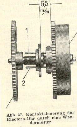

War für mich völlig neu das es sowas auch gegeben hat. Wie funktioniert das mit der Wandermutter? Dreht sich der Federkern denn in beide Richtungen und das Federhaus steht fest? :shock:
Re: Wieder mal eine interessante Elektrouhr
@ Karlo Das ist eine Kleinuhrzeitwaage. Irgendwie habe ich das Riesenwerk auf dem Kleinuhrmikro befestigen können, ohne dass es herunterfiel. Die Schlagzahl ist normale 18000. Alles kein Problem. Zeitwaage Tickoprint, mit der gehen auch Quartzuhren. Da ich die Dinger aber nicht leiden kann, eher selten.
@ Steffl: Die eigentliche Mutter ist auf den Federkern aufgedreht, also der hat das Gewinde, eben so wie die Mutter. Das eigentliche Federhaus dann hat 2 Stifte, die durch Bohrungen in der Wandermutter gehen. Wenn also der Federkern sich gegenüber dem Federhaus verdreht, dann wandert die Mutter am Gewinde des Federkerns entlang. Ein Kragen der Mutter wird dann abgetastet und bewegt dann z. B. den Bremshebel.
Wenn ich finde, zeige ich dazu mal eine Zeichnung.
So, hier die Abbildung eines Federhauses mit Wandermutter. Die Wandermutter ist das Teil, durch die die beiden Stifte gehen. Und diese sind auf dem Federhaus befestigt.

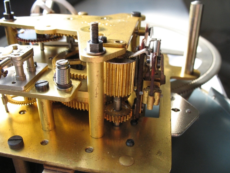

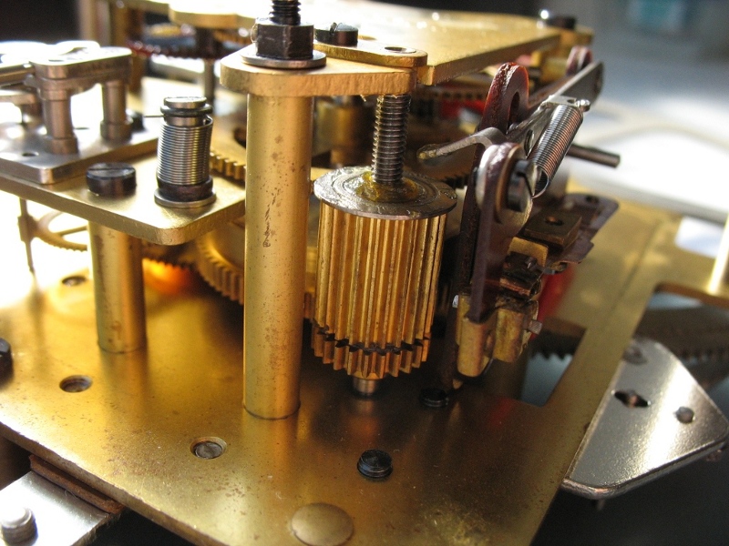

Da kann ich noch eine etwas bessere Variante dieses Mechanismus präsentieren:
Uhrwerk aufgezogen, Motor aus
Uhrwerk (vollständig) abgelaufen, Motor ein
Gesamtansicht.
Es handelt sich um ein Werk der Firma Jundes. Die Zahnräder, die man sehen kann, sind Teil des Motoraufzugs. Der Motor selbst ist ein simpler Spaltmotor. Das Gehwerk ist sehr schüchtern und versteckt sich oben unter der Platine. Bemerkenswert ist das hochwertige Echappement mit Schweizer Ankergang. Die Uhr gibt es sowohl mit 24h-Schaltwerk als auch ohne und ist nicht sooo selten ;)
