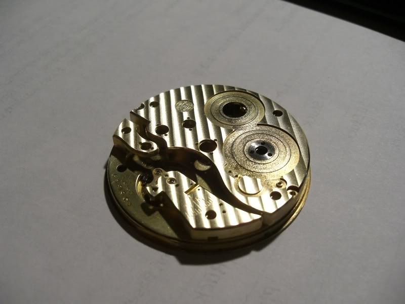

Schaut toll aus! Zu schade um in einem Gehäuse versteckt zu werden.
