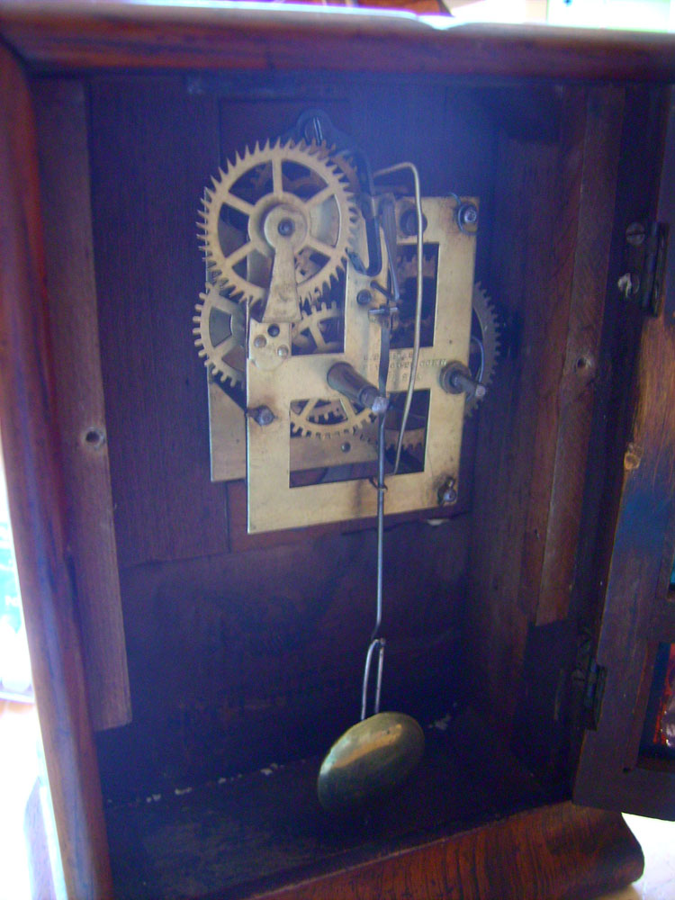

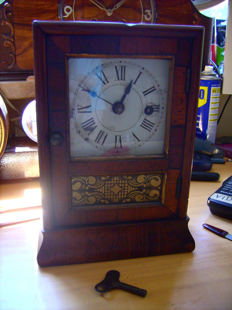

Hi,
Die Uhr ist zuletzt in England um 1970 rum verkauft worden.
Der Verkaeufer schaetzt sie auf 1850.
Erscheint mir zu frueh.
Weiss jemand mehr? Karlo

Hallo Karlo,
ja, das ist zu früh. Ich bin zwar kein Fachmann für die amerik. Uhren, aber die Uhr kann in meinen Augen durchaus sogar erst um 1890 gefertigt worden sein. Diese Form der "Act of Parliament" wurden sehr lange gebaut. Markant ist an dem Werk die noch außenliegende Hemmung.
Wenn Du die Fotos bei der NAWCC einstellst, sind die Chancen gut, dass jemand in Seth Thomas-Katalogen das Modell und auch den ungefähren Herstellungszeitraum bestimmen kann.

So 1880-90 hab ich auch getippt.
Bisher kannte ich von Thomas nur Schiffsuhren, ich war ja wie vor den Kopf gestossen bei den Folienplatinen und Nietorgien.

Karlo,
1850 dürfte dann doch etwas früh sein.
Der Ortsname wurde 1866 von Plymouth Hollow, Conn. in Thomaston, Conn.,
umbenannt.
Wenn also auf Deiner Uhr "Thomaston" steht, dürfte sie auf jeden Fall nach
1866 produziert worden sein - bis etwa 1890.
Es ist eine sogenannte "Drop Dial Clock", oder "Anglo-American Clock".
Die Uhren wurden den früheren und viel größeren Act of Parliament Clocks
nachempfunden.

Danke fuer eure Hilfe
Jetzt warte ich noch auf evtl. Antworten im NAWCC mit moeglichen Katalogfotos.
Das wird ein tolles Geschenk fuer einen Westernreiter.
Ueber die Reparatur sag ich nur: Lagerorgie. So duenne Lager hab ich nicht, dass die in die Folienplatinen passen.
