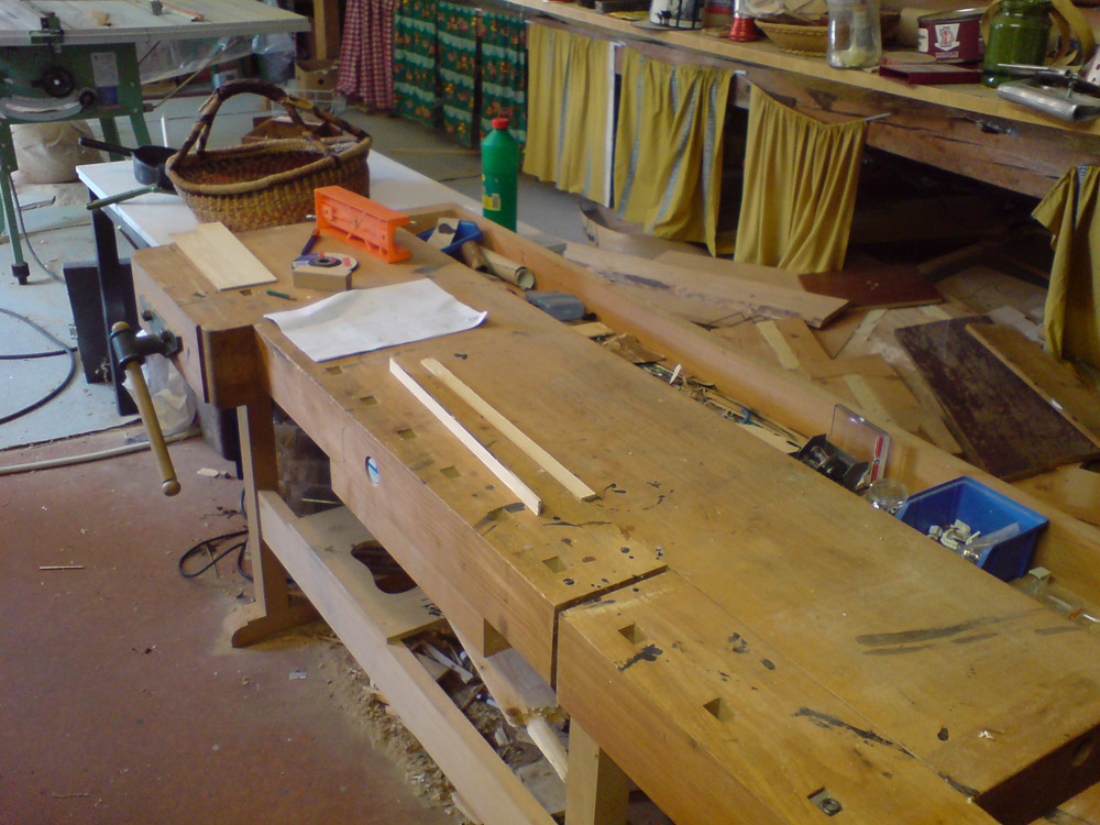

Ausgangsmaterial waren: Ein Hartholzklotz, ein dünnes Weichholz (2mm dick) und ein großes Stück echtes Ziegenleder.
Natürlich auch einen sauberen Arbeitsplatz.
Dann ging's ans Werk!

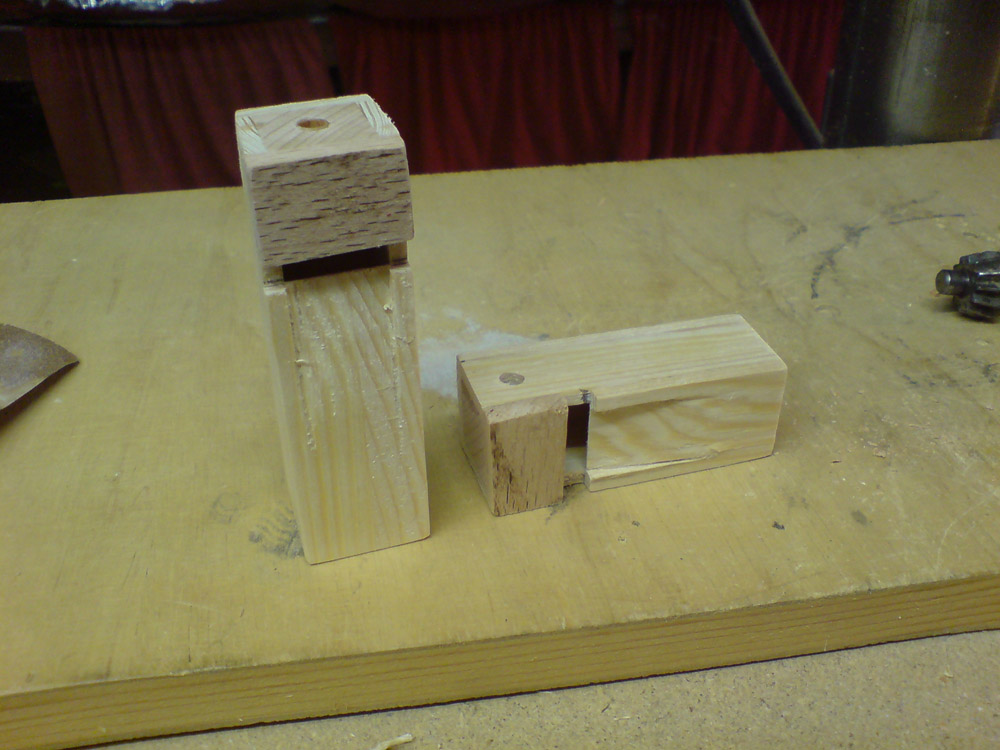

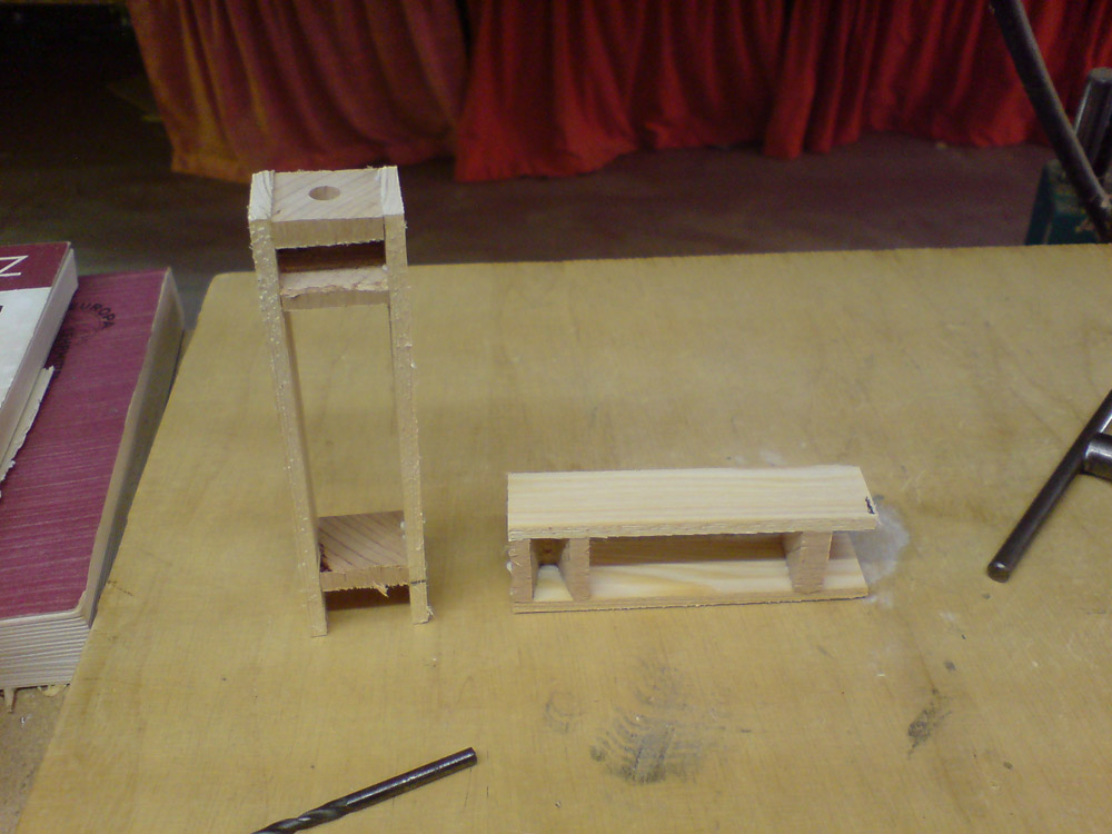

Zuerst einmal die Weichholzleiste in eine passende Länge geschnitten und aus dem Hartholzklotz den Boden und den Luftschacht gesägt und geschnitzt. Dann noch ein Luftloch für den Blasebalg oben und an die Seite der der Pfeifen gebort.
Alles zusammenleimen und das Grundgerüst ist fertig.
Nun das schwierigste!
Die Rückwand und das Labium. Die Rückwand ist einfach nochmal ein weiteres Stück Weichholz, das lustdicht an das Gerüst geleimt wird.

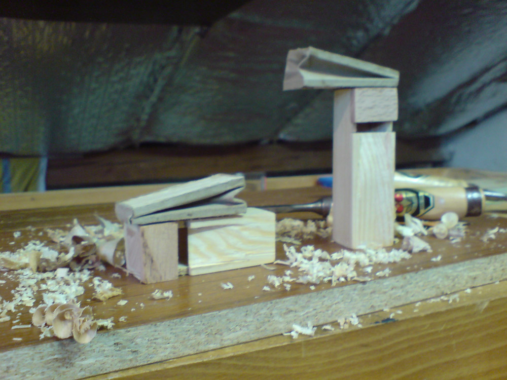

Das Labium ist knifflig. Zuerst wird links und recht schäg in die Leiste eingesägt und der mittlere Teil zu einer Rampe geschnitzt, am besten geht das mit einem Stemmeisen. Oben auf den offenen Luftschacht muss dann noch ein Verschluss, ABER den Luftspalt für den Balg nicht vergessen!, dieser wird einfach aus dem unteren Teil des Luftschachtes gestemmt. und ein Hartholzklotz oben drüber geklebt; der Luftschacht.
Während das Gebilde trocknet kann man sich an die Bälge machen.
Dazu einfach zwei Weich- oder Hartholzplatten aussägen und in die eine ein Luftloch bohren.
Nun wird ein Streifen Ziegenleder ausgerollt, welches die selbe Breite hat wie die ausgesägte Holzplatte.
Nun am besten mit Patexkleber am Rand bestreichen und die beiden Holzplatten darauf kleben, auf gleicher Höhe und parallell!
Jetzt kann man das Leder ganz einfach darüber falten und straff festdrücken. Natürlich auch trocknen lassen.
Wenn beide Teile getrocknet sind kann man den Balg auf den Klangkörper kleben.
Mein Tipp: Einen Dichtungsring zwischen den balg und den Klankörper einkleben damit die Luftzufuhr zum Balg und wieder zurück auch wirklich gegeben ist.
Nun nur noch den Balg nach innen zusammenfalten und zusammengefaltet pressen, damit es auch diesen Faltweg beim Heben und Senken vom Uhrwerk beibehält. Und fertig sind die Pfeifen!

Aber eine Frage: Wie hast du denn die Tonhöhe herausgefunden? Die sind bei einer Kuckucksuhr eine Terz wenn ich nicht irre... hattest du da Vorgaben?
Re: Bau eines Kuckucksuhrpfeifen-Paars
Das kleine Bodenholz solange hin und her geschoben bis es gepasst hat.
