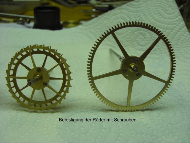

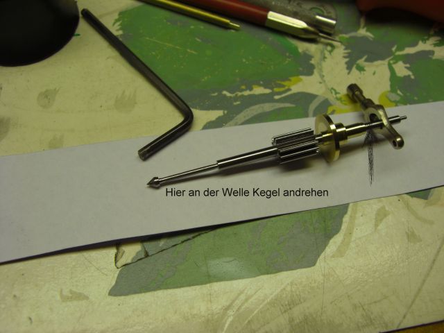

Zum besseren Verständnis hier noch zwei Bilder zu unserem Thema
Hallo Jörg
Wer sich heute eine Pendeluhr selbst herstellen will, der kann nichts Vernünftigeres tun, als
Sich die Erfahrungen früherer Asse im Präzisionspendeluhrbau zunutze zu machen !
Die haben ihr wissen für jedermann niedergeschrieben.

Hier ein paar Beispiele für die angedachte Radbefestigung.
Ich hoffe die Bilder sind einigermaßen deutlich !? Gruß
Jörg
Jörg

Ich habe einmal entsprechend Deinem 2. Foto eine Skizze mit den 3 Maßen für den Kegel angefertigt.
Kannst Du mir für das Beispiel im Foto die 3 Maße nennen?
Es geht mir nicht darum Deine Maße blindlinks zu übernehmen, sondern ich möchte vom Kegelverhältnis einen Eindruck bekommen.
Außerdem schreibst Du von den Erfahrungen der PPU-Herstellern.
Kannst Du mir dazu Literatur empfehlen?
Habe zwar in näherer Zeit nicht die Absicht eine PPU zu bauen, jedoch möchte ich Deinem Tipp mal nachgehen. Danke und Gruß
Jörg

Na, ... Du musst den Putzen ja innen 'irgendwie' konisch hinkriegen, nichtwahr? Da nimmst Du eine passende Reibahle, und darauf markierst Du Dir dann den entsprechenden Abschnitt mit einem Filzi..., für den Anfang dann auch mal Probelöchlein in Blecherl als "Lehre"..., usw.
Das ist, was Karl-Otto mit "Augenmaß und Handgewicht" ausgedrückt hat, durchaus wohlmeinend und zutreffend.
Kann man dann ja mit dem Mikrometer nachmessen und in die Werkszeichnung eintragen. Für die Serienfertigung...
