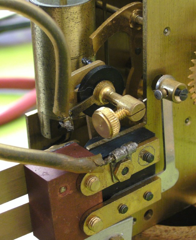

Der komplizierte Schalter der frühen Elektronom-Uhren. Er war mit Sicherheit teurer, aber auch nicht so betriebssicher wie die späteren Modelle. Daher haben alle Uhren späterer Zeit auch den Schalter der Pendeluhren bekommen, der oben abgebildet ist.
Die Schaltpunkte scheinen aus Platin zu sein! Später war da irgendwelches Metall, keine Ahnung was. Sah aber billiger aus.

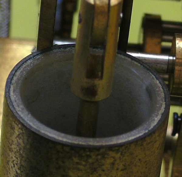

Und hier der Zylinder mit der Glasbeschichtung von innen:
Auch mit Sicherheit teurer als der Zylinder aus Messing. Aber die glatte Oberfläche innen ist schon fein und mit den damaligen Mitteln und niedrigen Kosten ansonsten nicht herzustellen. Aber der Zylinder aus Messing geht auch, also wurden auch da bei den späteren Werken Kosten gespart.
